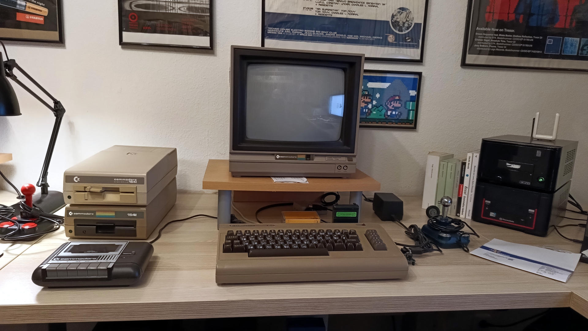

Aus diesem Grund lasse ich meinen Commodore 64, die Floppy und den 1702er-Monitor immer ausgesteckt ;-)
Der übrige Kram ist mir relativ egal, da ist alles ersetzbar.

Zitat: Ursprünglich geschrieben von: Thomas Broda: Aus diesem Grund lasse ich meinen Commodore 64, die Floppy und den 1702er-Monitor immer ausgesteckt ;-)
Aber pass' auf deinen Akustikkoppler auf, wie wir lernten, kann die Überspannung auch durch's Telefonkabel fluppen. Ansonsten wieder mal: Willkommen zurück, wie alle paar Jahre mal.

Zitat: Ursprünglich geschrieben von: chris: Aber pass' auf deinen Akustikkoppler auf, wie wir lernten, kann die Überspannung auch durch's Telefonkabel fluppen.
Einen Akkustikkopler hab ich nicht, aber meinen 64er gibt's tatsächlich immer noch. Bald wird er 40!
Paßt ja auch irgendwie in einen Haushalt, in dem Musik von Schallplatten abgespielt wird. Meine Blitzschlag-Beschädigungs-Ängste erstrecken sich aber (erstaunlicherweise) nicht auf die Technics. Obwohl ich auf die auch nur ungern verzichten würde.
