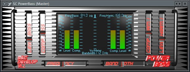

das plugin "sc powerbass" find ich für den zweck recht gut. dürfte sogar freeware sein...

Danke für den Tipp @SpeedyJ , nur ist das PlugIn nirgends auffindbar, weder Kauf, Demo noch Freeware. Habe jetzt ne Weile gegooglt ohne Erfolg.

hab noch nen link gefunden, ohne gewähr:
[hand] http://chomikuj.pl/one.man.band/Programy/Programy+muzyczne/VST+Plugins/S*26C+Develop/SC+PowerBass,1312669760.dll
müsste dann so aussehen:

[Smile] Hammer klasse. Der Effekt arbeitet erstmal mit Audacity zusammen. Top, Prima.
Nun erstmal schauen was die Regler beweirken, klar rechts das die Harmonischen und links der "O-Bass"
Nun gilt es die Einstellung zu finden die diesem "Pulsdriver-Sound" am nächsten kommt.
Klar wäre ein Vorher/Nachher Vergleich besser, aber da jeder Titel "gleich knallt" scheint das auch immer eine Einstellung zu sein, nen Preset.
Ich am Probieren, villeicht mag ja einer mitmachen, auf wissentlich originale Tracks mal "Superbass" geben.
Wenn es bei manchen Sachen dann doch dröhnt, dann war das sicher schon ein "bass-boosted Track" [Smile]
